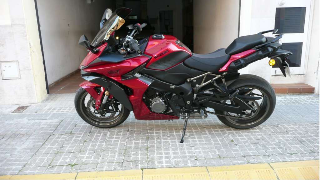

Bueno, a ver si puedo poner alguna foto de la GT roja
Muy bonita en ese color
