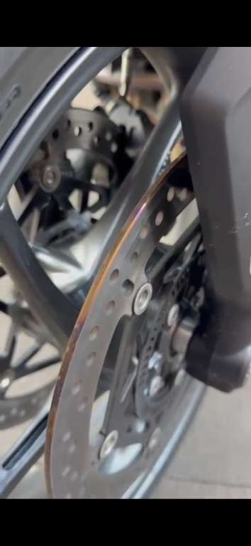

Hola a todos ,un saludo , mi problema es el siguiente , como comente en un tema anterior mi moto sufrio un accidente hace ya tiempo ,pero ahora ya esta casi lista para rodar le compre sus piezas en su mayoria nuevas en mi agencia suzuki pero ahora que estaba a punto de subirme en ella recorde que había que cambiar liquido de frenos asi que comence ha realizarlo . Este es el procedimiento que hice.1 abrí tapa del deposito2 coloque una pequeña mangera transparente en el purgador del caliper derecho3 abrí un pocop el purgador del caliper derecho y comence a presionar la manija de freno hasta drenar creo yo el liquido total de la moto4 cuando ya no salio o mas bien ya era escaso aprete de nuevo el purgador y coloque su capucha 5 repetí el mismo proceso con el caliper izquierdo ahora mi problema es que rellene el deposito y con los purgadores cerrados comence a bombear pero no veo que baje nada de liquido y no ay presion en la manija ya no frena para nada :(otra cosa , desconozco como se usa el purgador que esta en la bomba de freno , creo yo que el prosedimiento que realice es incorrecto y por eso no ay presion ya ojala y sea eso jajaj alguien podria decirme como hacerlo bien ? o definitivamente con el anterior accidente se frego la bomba de freno? que opinan ustedes ...
