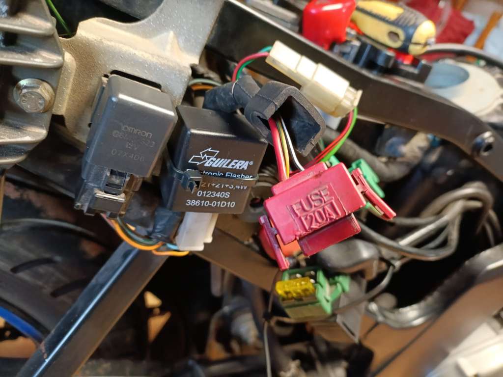

Bueno va bien. Ya he conseguido ajustar el ralentí, y ahora me falta que vayan bien los intermitentes, que no acaban de ir bien. No se si serà problema del relé, o simplemente que al no llevar batería, no tienen suficiente tensión.
