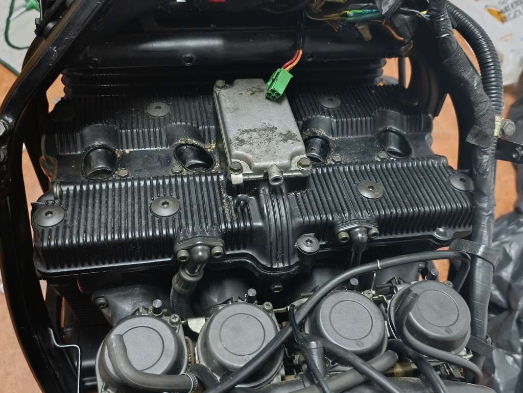

Muy buenas.

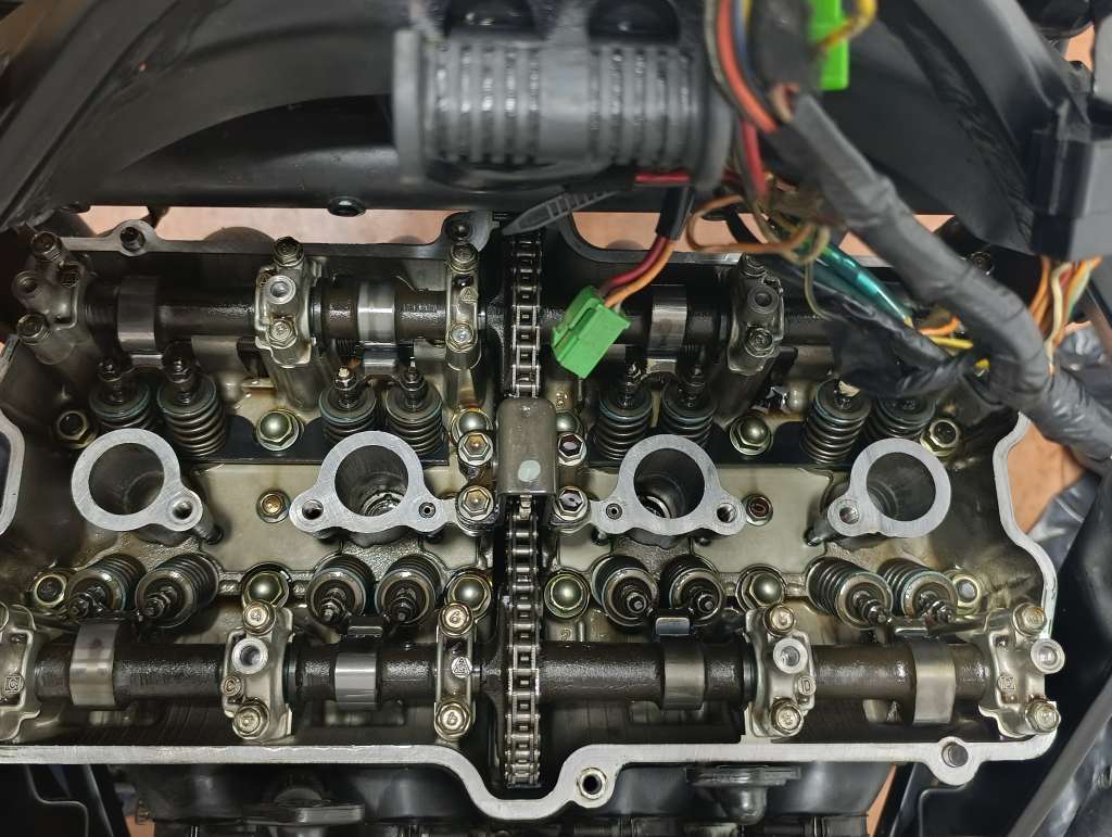

Ajuste de valvulas hecho en semana santa.
Estaban en tolerancia excepto 2, una de escape en el 4 y una de admision en el 3.
Al final, deje todas las de admision en 0,10 y las de escape en 0,15.

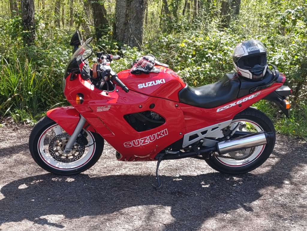

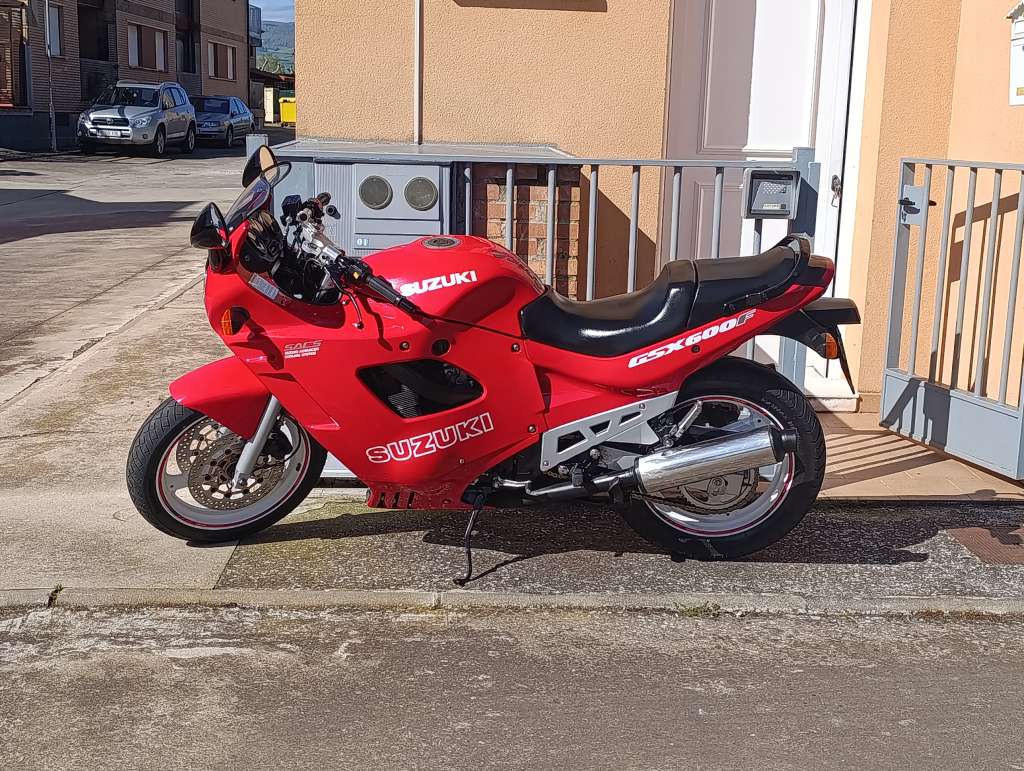

    Ya con todo montado, asi queda el apaño del carenado. Por otra parte, puse unas candelillas de LED rojas en los relojes. Con las blancas quedaba muy fantasmal. A ver di puedo probar frenos y demas en
  • RoberSDR
    RoberSDR
    @Banditbilbo Ha quedado muy bien el arreglo del carenado. Las luces blancas no me convencen, las rojas bastante mejor, pero me decanto por el color clásico. Por cierto, tenemos prácticamente los mismo

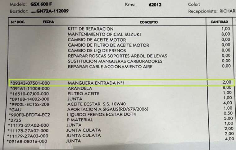

Te está quedando estupenda. A ver si cuando la tengas lista podemos salir un día juntos. Yo por mi trabajo no tengo mucho tiempo de hacerle las cosas así que no me queda otra que llevarla al taller. La llevo todos los años al servicio oficial Suzuki, por tiempo más que por km (siempre sobre abril o mayo).
Este año el mecánico se vio con ganas y me la desmontó casi entera, estuve 3 semanas sin moto, hasta la semana pasada.
Esta vez también se le hizo el reglaje de válvulas, con kit de reparación nuevo. Muy mal no estaba, pero ahora ya sabemos que está perfecto. La moto tiene 62.000 km, se le pusieron los manguitos de la gasolina nuevos ya que los que llevaba no eran los originales y se habían secado y agrietado hasta el punto de que comenzaba a perder gasolina. El cable del aire no regresaba a su posición inicial una vez que lo quitabas, ahora ya sí. También tuvieron que reparar las roscas del soporte del árbol de levas (torno). Algún antiguo dueño le apretó bien duro cuando le hizo su mantenimiento. El kit de cadena también se cambió hace ahora 3.500 km.
La moto es muy agradecida si se cuida con los mantenimientos que requiere. Sé que es más caro en el servicio oficial, pero desafortunadamente yo no tengo tiempo para hacérselos al estar tanto fuera de casa, y se agradece poder ver el proceso en tu hilo 😊.

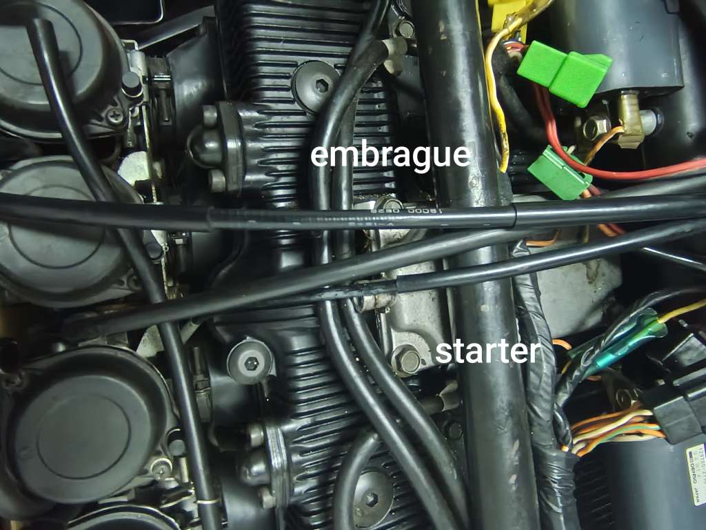

Limpieza, engrase y ajuste de accionamiento de embrague. Es decir, soltar la tapa izda donde llega el cable, limpiarla a fondo con WD40 o limpia frenos, engrasar las articulaciones donde llega el cable, asi como el vástago que acciona el embrague, y después de montar, hacer el ajuste de la holgura. Ello unido a lubricar el cable de embrague, puño y cable de acelerador, y mando de estárter, le vuelven a dar una suavidad de moto nueva que da gusto.

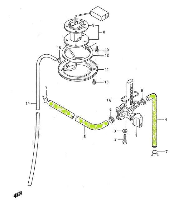

También quiero sustituir los tubos de gasolina. Aprovechando, ¿ alguien sabe el diámetro de los tubos?
Así que, para esa quedada de ancianas, podemos ir afinando alguna fecha...
@Banditbilbo @B_gorka , hermosísima la moto. La quedada por mi parte podría ser en el periodo de finales de agosto y hasta mediados de septiembre. Ahora estoy fuera de España y no regreso hasta ese periodo. Yo os mantengo informados para ver si nos podemos adaptar.
Para los tubos de gasolina, te recomiendo que los pongas originales, información sobre estos más abajo.
Esta vez que la lleve en mayo, el mecánico de la Suzuki me mostró los tubos que tenía puestos la moto y los originales que la Suzuki coloca para este modelo. Me explicaron que los no originales se habían endurecido y agrietado al ser de un material de muy baja calidad (no tenían mucho tiempo), y la moto ya comenzaba a perder combustible por estas grietas, con alto riesgo de que la moto se prendiese fuego. Los palpé en el taller y el original se sentía más flexible y suave al tacto, buena calidad. Los que tenía puestos mejor ni hablar 🤷‍♂️
Te adjunto la referencia por si los quieres adquirir nuevos.

nº 4 = 7x12x150
nº5 = 7x12x330

Muchas gracias. Tratare de conseguirlos originales.
