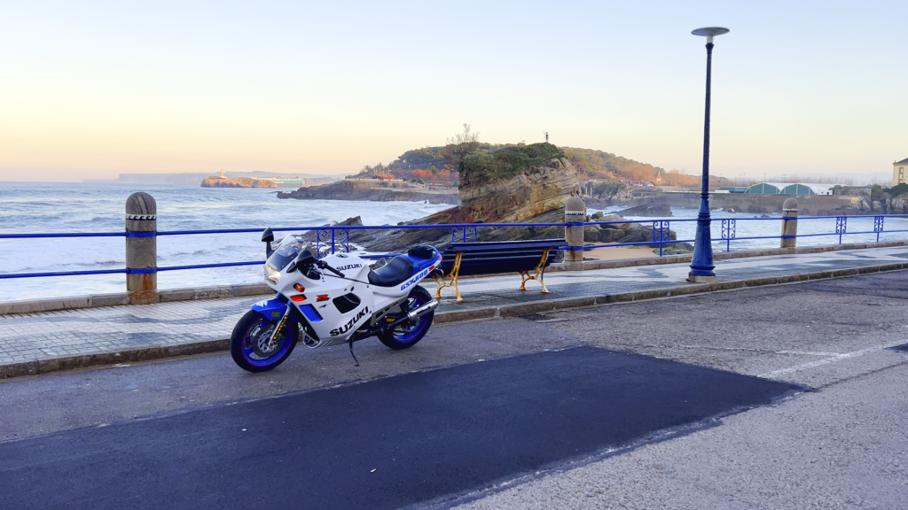

Hola amigos, aver si podeis ayudarmr ya que yo no tengo mucha idea... Esta semana he ido a arrancar la susi después de un par de meses parada, no quite la batería... Le pongo un arrancador de bateria ya la segunda la consigo arrancar y se para al poco. Vuelvo a repetir, arranca a la primera pero a los 10 segundos se vuelve a parar. Parece tema eléctrico... Por donde empiezo a mirar? La batería doy por hecho que la tendré q cambiar.. La pongo el cargador de baterías del Lidl y me marca 10.2A pero de hay no pasa... No carga... Quería probar a dar la una vuelta aver si cargaria algo o la daba por muerta... Pero ahora ya no se si habrá algo más... Gracias y un saludo!
