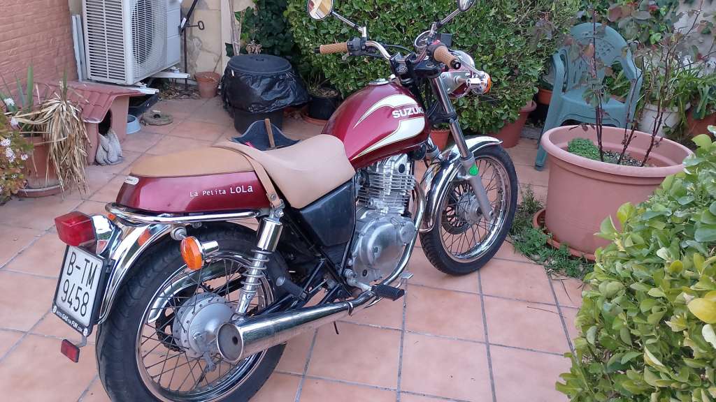

Le he cambiado disco y pastillas y ahora casi no frena, toca desmontar la pinza y cambiar retenes. Le he puesto un disco de GN 250, la única diferencia es que no va perforado. Ya que la levanto aprovecharé para cambiar las zapatas traseras. Suma y sigue, asiento tapizado, cambio de aceite y filtros, reparar el coco del faro, puños y cerradura de contacto... al menos con ésta me atrevo, con la FZ6 la cosa se complica más.
Como en toda moto usada viene muy bien lubricar cerraduras (todas) con 3 en 1 o algo así, igual que todos los puntos de movimiento como manetas, estribos y demas. La moto se ve bien y al final revisar el aceite forma parte de esas pequeñas cosas que las motos con uso necesitan y nosotros disfrutamos, ósea que tampoco pasa nada.
Este tipo de motos son muy útiles y agradecidas, por poco dinero.
Al poner pastillas y un disco usado es normal que frene poco ya que tienen que acoplarse entre ambos. No digo que no le venga bien lo de la pinza, pero si esperas un pelo seguro que mejora muchísimo. Otra cosa es que notes la moto frenada o que suene por no liberar del todo la presión de la pinza.
Las zapatas mas de lo mismo; Aguantan un montón (que km tiene?) pero seguro lo agradece. El tema es que un tambor es una patata al lado de un disco , pero si tenias una ducati antigua no te digo nada que no sepas.
Ya veras como la vas a disfrutar.......
