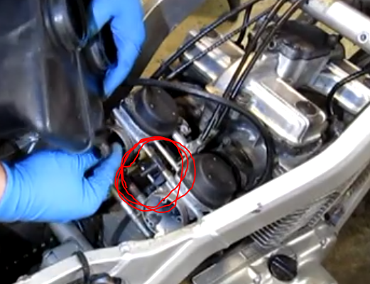

Del depósito sale un tubo que es del rebosadero. Pues bien, ese tubo estaba conectado al carburador. Ahora pongo foto de donde estaba conectado. Después de investigar mucho, he descubierto que ese tubo tiene que ir suelto, para que la gasolina sobrante caiga al suelo. ¿Este hecho de que estuviera conectado al carburador puede dar los problemas que tengo? La otra duda es: ¿qué va conectado a esa toma del carburador?
Esa T va hacia abajo y tambien con un tubo al suelo. Es un rebosadero de los carburadores. La gasolina entra desde el deposito a ellos por otro sitio.
