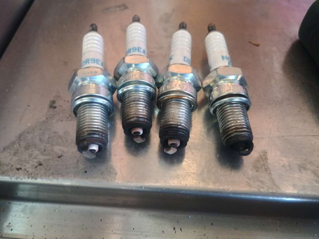

Buenas....os informo....
Asi saque las bujias...si quue el 4 parece que no quema bien o la chispa es pobre o poca gasolina

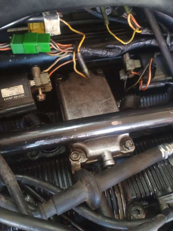

Por cierto....los cables de bobina de alta van asi??

On 8/6/2025 at 13:36, rubentinik46 dijo:
Eso es o por falta de aire o exceso de gasolina (mas seguro lo segundo). Pero también puedes tener algo obstruido en ese carburador y que provoque eso mismo.
Ya te comente que es necesario regular altura de flotadores y que en caso de no quedar bien lo suyo es limpiar los carburadores por ultrasonidos , para asi descartar posibles averías.
