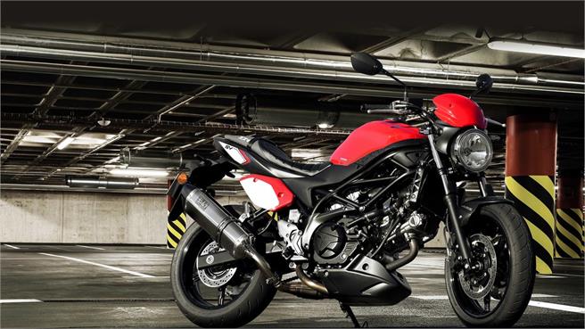

En 1999 surgió de Suzuki uno de los modelos más exitosos de la marca. Se trataba de la naked SV 650, que hoy con un acumulado de 410.000 unidades vendidas, la representa esta de 2016 la 4º generación de esta bicilíndrica de media cilindrada.
Después del tropiezo con la tercera, la SFV 650 Gladius, vuelven al concepto original para recuperar el terreno perdido. No es que no fuese bien la anterior, simplemente se aburguesó demasiado hasta el punto que el producto naked bicilíndrico sport con el que arrancó, perdiese esa condición de ligera y divertida moto en busca de más confort, acompañada de una siluetademasiado ovalada en sus formas y de colores pastel poco agraciados… Las cifras de ventas de la SV 650 nada tienen que ver con las de la SVF 650.
En España las necesidades vuelven a ser como las de antaño, como aquellas de los ’90. Por aquel entonces las motos deportivas y caras se vendían, pero la realidad era la compra de las Suzuki GS500 o las Honda CB500, motos bicilíndricas que además de ajustarse económicamente, eran perfectas escuelas de aprendizaje. Monturas ideales para el día a día. Suzuki en 1999 lo bordócon la llegada de la SV, donde se llegaron a liar la manta a la cabeza con un chasis en aluminio, cuando sus rivales andaban con acero.
Hoy el motor de la SV 650 ha sido profundamente revisado, aportando hasta 60 nuevos componentes que lo hacen subir en 4CV más que la Gladius, con todo el mérito que supone conseguirlo pasando la exigente normativa Euro4: basta decir que para que KTM decida dejar de fabricar motos de enduro de 125cc y 2T, han de ser realmente duras…
Se planta con 76CV, con la buena nueva que además adelgaza en 8 kilos respecto a su predecesora y eso que el bastidor se mantiene en acero como en la Gladius: en las SV siempre fue de aluminio. Pero también existen 80 partes nuevas fuera del motor que han conseguido que esta nueva SV650 sea realmente estilizada. Han perfilado una moto esbelta y compacta, que seduce rápidamente aquel que busque un modelo utilitario pero no exento de pasión por la diversión y curvear…

Se han dejado de florituras como sucedió en la Gladius, volviendo a líneas limpias y sencillas. El diseño es agraciado, rodeando y dejando ver bien la belleza del motor bicilíndrico a 90 grados y destapando incluso partes del subchasis. Se consigue un volumen más contenido, dejando las voluptuosas formas del depósito de la Gladius y reduciendo presencia de fibras y plásticos… Se consigue así que también “entren” en ella más usuarios, tomando especial atención a la altura del asiento, que con sus 785mm representa la opción más baja del segmento naked entre 600 y 800cc. Para conseguirlo, asiento y depósito de combustible son los grandes culpables. El primero de ancha planta, deja buen espacio para el apoyo de nuestras posaderas y aunque es verdad que el mullido no es para tirar cohetes porque a simple vista parece un asiento rebajado opcional, después te das cuenta que no está nada mal para una sport. El depósito es bastante más estrecho y un poco más alto, consiguiendo que se arqueen menos las piernas, pero pierde 0’7 litros respcto a la Gladius…. Así pues un usuario de 1,70cm llega perfectamente al suelo, mientras que uno de 1,60cm llegará de puntillas, pero sin jugársela en las maniobras…
