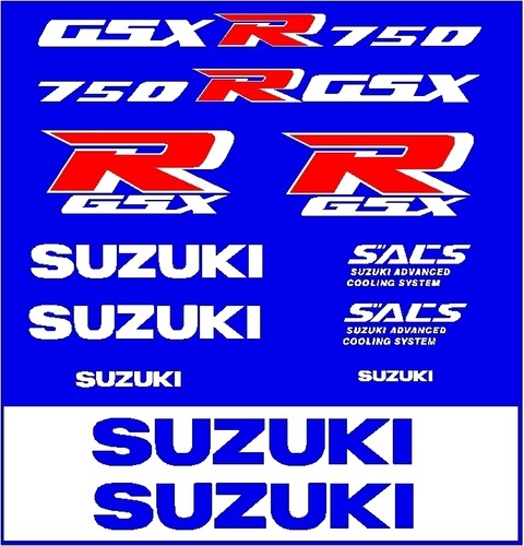

Yo le quitaba solo el vinilo rojo, limpiaría bien el pegamento... compraría los 4 adhesivos que te dije: 2 con el logo de la GSXR y 2 con el logo de GSX-R 750...
Y la dejaba lista... no necesitas tocar el resto... Los adhesivos puedes comprarlo en eBay, si no los encuentras, dímelo que te lo busco en USA baratos...
No hace falta que me preguntes, aquí tienes el kit completo para tu moto: http://www.ebay.com/itm/SUZUKI-GSXR-750-1991-STICKER-AUTOCOLLANT-DECAL-/400264918099
Te sale por 44 euros con envío a España desde Francia, en una semana lo tienes en casa ;)
$(KGrHqJHJ!0E63Ru!3HNBO8MnBZeb!~~60_12.J
Trae los vinilos para el deposito, los laterales y el colin. Fijate en la foto oficial para que lo tengas claro (quitale los de Suzuki grande de la panza, que están al revés puestos ehehheeh)...

Jose Antonio: Gracias por la deferencia y el preocuparte por buscar el kit de mi moto. Contactaré con ellos, y les preguntaré si lo tienen en Stock. Lo acabo de mirar, y en la tienda ebay del vendedor, solamente aparece de la marca Suzuki, las pegatinas de mi anterior Suzuki casualmente... DR 600 Djebel...! tremenda casualidad. Aun así, si tienen los de la SACS 91, lo pediré. http://stores.ebay.com/AXESS-STICKER
Cachorro: Gracias por tu recomendación referente al diseño, y color, el problema, si se le puede llamar tal, es que el color "azul morado" que tiene,,, no me termina de gustar, en compración con el precioso azul original... (adjunto imagen)... por lo que creo, tanto las líneas rojas, como el azul que lleva... es también vinilo,,, asi pues, como dice José Antonio, no será dificil quitarlo, y ponerle un vinilo "azul agua" lo mas parecido al original, a parte de las pegatinas de marca y modelo.
