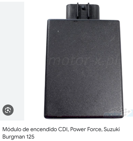

hola, alguno sabeis donde se encuentra el sensor de inclinacion en la gsxr 600 k7??? esk e montado el carenado de circuito y no me e fijado donde lo lleva, por si lo e quitado y no me he dado cuenta, un saludo
y para que sirve el sensor de inclinacion ese? pq me acabo de enterar que llevan uno. :blink:
  • 7 meses más tarde...
CREO QUE VA EN LA ZONA DEL COLIN, DONDE GUARDAS LAS HERRAMIENTAS PAPELES O LO QUE QUIERAS, ADEMAS ME IMAGINO QUE TE SERVIRA CON EL MANUAL DE TALLER DE LA K6-K7 QUE TE PUEDES DESCARGAS DESDE ESTA PAGINA , LO ENCONTRARAS EN LA PAGINA 418 DEL MANUAL., RAFAGASSSSS
va debajo del asiento, encima de la eculo sacas, lo vuelcas y se para la motoun dia casi nos volvemos lokos mirando por que no arrancaba, jajajajajajasalut :byeee:
  • 8 años más tarde...
On 21/6/2019 at 10:35, nacholas3 dijo:
Entonces.. Va debajo del asiento o debajo del Colin??  Gracias
Debajo del asiento.
  • 1 año más tarde...
On 11/3/2010 at 15:22, luisgsxr dijo:
Hola, lo lleva en el colín justo detrás del los pilotos de posición/freno.
