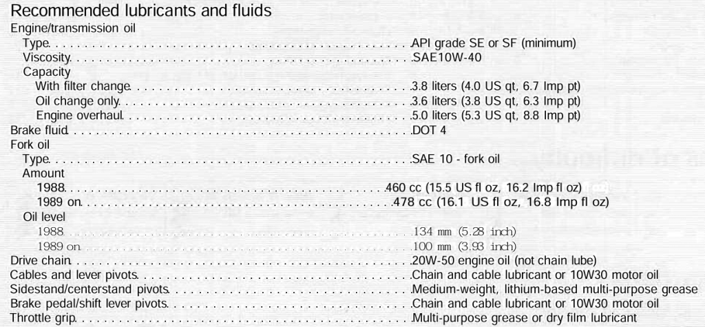

Desconozco si ya lo tienes, pero en el caso de que no, te recomiendo hacerte con el manual de reparación Haynes para este modelo.
En cuanto a los lubricantes y fluidos recomendados por la casa (para la horquilla delantera SAE 10):
