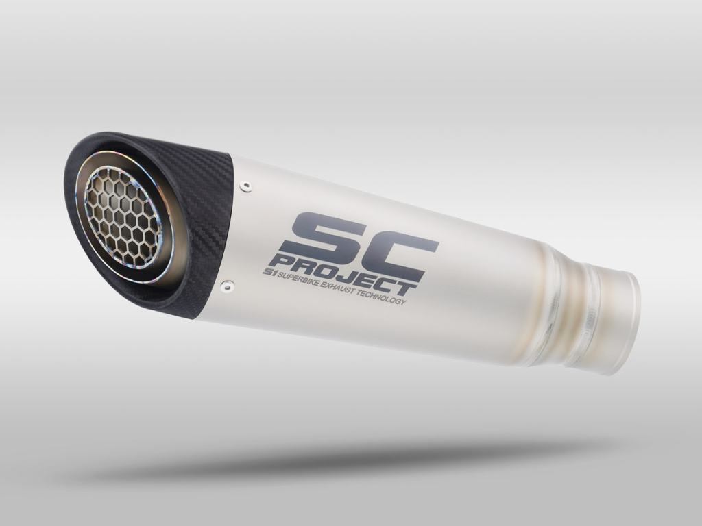

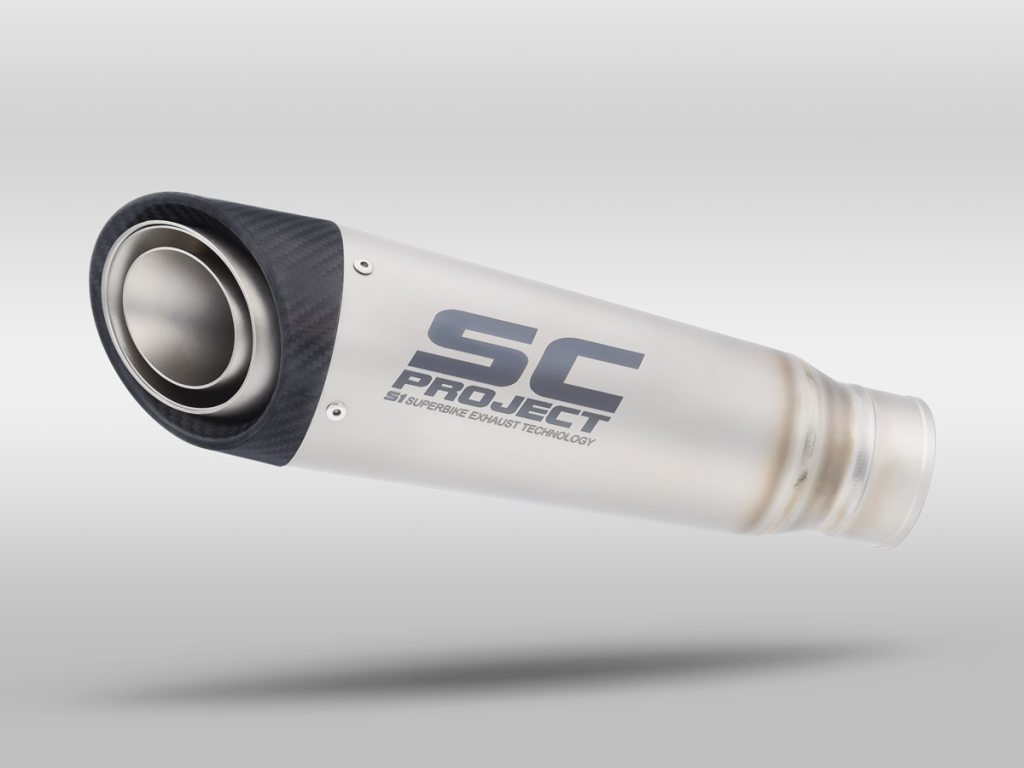

El SC-Project S1 en su versión NO homologada, está vacío, sin DB-Killer.
Y en su versión homologada, lleva una especie de DB-Killer con una rejilla.
Que eso no lo veo yo muy DB-Killer, la verdad. Pero es lo que trae habitualmente. No creo que apague mucho el ruido.
Eso no lo lleva tu escape??
Yo tengo ese mismo pero sin regilla y la verdad que suena fe escandalo
