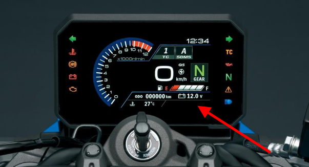

La GSX S1000 del 2025 lleva la nueva pantalla tft pero no lleva indicador de temperatura ambiente.
La GSX-8 también comparte la misma pantalla y le pasa lo mismo, no tiene el indicador.

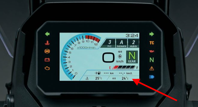

Y resulta curioso que la V-Strom, que repite display, si que tiene el indicador de temperatura.
¿Sabeis si hay alguna forma de "activar" el indicador de temperatura ambiente?

Hala, pues sí que es curioso. Imagino que será algún sensor que lleva la V-Strom, que no lleva el resto, no??

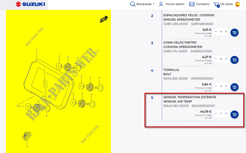

Pues va a ser eso. He buscado en el despiece de la V-Strom y tiene un sensor de temperatura que la GSX S1000 no tiene.
Entonces no creo que se pueda "activar" en la pantalla la temperatura.

Una lástima, el sensor tiene un precio de 40€.
