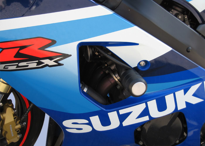

He comprado unos topes anticaida marca shogun nada mas que no se donde van, alguien tendra una idea donde van y si tienen una imagen mejor, y que me recomiendan que se los ponga yo o que lo lleve con algun mecanico para que los ponga?Saludos!!!
llevan pletina aparte?? creo recordar que en la 2005 en la izquierda va como todas por el agujero del carenado lateral, pero la derecha en vez de pletina, tenias que hacer agujero al carenado, quitar el tornillo que esta lo tapa el carenado y luego colocar el tope... pero no estoy seguro, a ver si algun compañero con el mismo modelo te puede indicar, pero creo que por ahi iba la historia mas o menos... aqui una foto del lado izquierdo, con otra marca de tope anticaida, pero mas o menos te puede orientar lat_g.jpg
aqui otra foto por el otro lado con otra marca de tope, no veo nada extraño, creo que en el lado derecho va tal cual y en el izquierdo debe ir una pletina, como en las 2006 para delante... o sea, en el lado derecho tal como lo ves, al agujero del chasis... en el izquierdo, debe traer el tope una pletina para poder colocar la pletina atornillada al chasis y luego un agujero en la pletina para poder atornillar el taco... si no trae la pletina, será lo que digo en el primer mensaje, debes agujerear el carenado y meter el tope en el agujero del chasis, que lo tapa el carenado lateral, ya lo he visto alguna vez por ahi, a ver si te encuentro alguna foto... http://images03.campusanuncios.com/ui/14/29/49/f_225232049-daa7b44b.jpeg
Entonces nada mas retiro los tornillos que llevan ahi y le pongo los que venian con los topes, tambien uno de los topes tiene recortado un pedazo no importa en que lado vaya?
eso es, quitas los tornillos originales del chasis y usas los que vienen con los topes, perfecto...si un lado viene recortado, mira a ver que zona de los topes te estorban con algo, por lo que veo en la foto, el del lado derecho pega con el radiador por detras, lo mismo es para eso...o para el izquierdo que pega un poco con el carenado... tendras que ir probando a ver donde encaja...
Gracias jose por la ayuda, ya montando los topes pongo fotos pa que vean como quedaron.saludos!!!
Listo ya los monte fue sencillo solo retire los tornillos y monte los que venian con los topes anticaidas, el que tenia un corte va del lado izquierdo por que topa con el plastico del carenado, ahi les dejo unas fotos para que vean.saludos!!!post-5840-0-80673300-1349980955_thumb.jppost-5840-0-92737800-1349980988_thumb.jppost-5840-0-23538300-1349981008_thumb.jp
