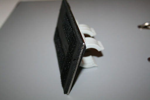

Que envidida me das, al TT en moto! Pero bueno, al lío. Hay un Post abierto donde hablamos de este tema, que te vendrá de perlas si quieres instalar una toma de corriente de 12v, y colgué algunas imágenes sobre un soporte para el gps: http://foro.gsxr.es/post12579.html A mi, para las R, el que mas me gusta es uno que se mete dentro de la tija, donde va la tuerca dorada. Funciona como un tapón de vino, eroscas y dilata, al dilatar se encaja dentro de la tija. Es este: http://img256.imageshack.us/img256/8239/stem2.jpg http://www.vivachip.com/images/product/1/medium/pm_1_1_630.jpg Aquí puedes ver como queda en una R1 con el Tom Tom Rider: http://img337.imageshack.us/img337/5918/tomtomzonatija.jpg Vale 29€ y lo puedes comprar aquí: http://www.vivachip.com/product/630/0/0/1/Anclaje-a-tija-de-manillar.htm Por otro lado, Givi ha sacado esta bolsa: http://catalogo.bikesmotos.com/images/S850.jpg Soportes hay muchos, de los que se fijan en las semimanillares: http://images.motofan.com/PN/6/4/6/soporte-gps-techmount-sobre-manillar_hd_1655343.jpg http://blog.motobox.net/wp-content/imagenes/gps_01.JPG Caseros: img_0794.jpghttp://img372.imageshack.us/img372/7214/dsc00406fo9.jpg Aquí el tutorial (el resultado final está mas currado que en la imagen que he puesto justo arriba del tutorial) http://damianfernandez.es/blog/2007/07/15/bricomania-soporte-pdagps-para-tu-moto/ Apaños para adaptar un soporte a la moto: http://www.vstromclub.es/viewtopic.php?f=26&t=17730 Para Iphone: http://www.100x100moto.com/wp-content/uploads/2010/06/moto.jpg Otra opción es llevarlo en el antebrazo, aunque para enchufarlo a una toma de 12v es mas engorroso por el tema del cable. Este creo que es universal: ibike-rider-case_3HDh8_6648.jpg También lo tienes para Nokia e Iphone mas currados pero el sistema es el mismo, aunque los puedes utilizar para cualquier móvil o PDA si te coje dentro. Aquí hay un montón de tipos, échales un vistazo a ver si te convence alguno: http://topnav.es/index.php?cPath=165_168 Para hacerte con una toma a 12v, las hay ya preparadas para moto, como por ej. la que sirve Yamaha como opcional para la T-Max, la que instala BMW en algunas de sus motos.... vienen con su fusible y todo, y la puedes alojar en el carenado mismo, taladrando con una corona y dejándolo fijo, pero bueno, eso es cuestión de buscar hueco después de saber donde quieres poner el gps. En cuanto a navegadores, Tom Tom tiene el Rider (incluso sirven algún pack con manos libres al casco), Garmin (hablan muy bien de él), hay variedad, o bien, un móvil con gps. V'ss :cervecitas:

buenas, yo tengo puesto un garmin zummo 660 en la tija y perfecto. No bloquea la visión de los relojes y operar con el con los guantes es posible y sencillo, hasta en marcha (cosa que no recomiendo) ya que se puede desactivar la seguridad en viaje.si tienes problemas en encontrar un soporte para la tija mándame un privado y te explico cómo me fabriqué uno (un tornillo tres tuercas, unos canutillos térmicos, arandelas y una bola de ratón) por menos de 6 euros te puedes hacer uno tú mismo en media tarde.

En una tornillería y midiendo el agujero de la tija compra un tornillo, que la cabeza entre lo más justo posible, en mi gsxR600 era un tornillo de unos 6,5cm de largo, cabeza exagonal (llave fija 13), cinco o seis arandelas (que entren por el agujero lo más justo posible) más tres tuercas y si no tienes bola de ratón una de ellas ha de ser así ECRBOR10A2DIN1587.jpg canutillo térmico, el que usé yo es de goma fina que en un principio son anchos y encojen mucho con el calor. en este caso medía 3,4cm aplastado. Recalentado llegaría reducirse hasta 1,5cm +- seguramente harán falta 60cm de canutillo. Cortas un trozo de 2,5cm del canutillo, introduces el tornillo dentro de él, lo vas calentando hasta que apriete el paso de rosca y pegado a la cabeza, repite esta operación hasta el grosor de la cabeza, cinco o seis capas,la última capa (3cm) tapa también la cabeza que evitará algo que gire el tornillo durante la instalación. comprueba que es justo la medida, que entre sin holguras. Ahora hacerle el paso de rosca a la bola del ratón, para ello un torno y no se que herramienta o bien un colega mecánico, le invitas a unas cañas y le nombras coautor. :yes: A la bola del ratón habrá que cubrirlo también con unas cuantas capas del canutillo térmico. Instalación: Monta en lo que queda de espárrago del tornillo y en este orden las arandelas y las tres tuercas, las dos últimas bien en el extremo y una apretada contra la otra de forma que cierre el kit. solo para adultos. Introduce el tornillo en el agujero de la tija por la parte de goma (que no sobresalga goma del agujero (acto sexual)) y luego con dos llaves aprieta con una llave la tuerca suelta empujando las arandelas y la segunda llave en las tuercas prisioneras. En mi caso apreté hasta dejar la 1ªtuerca a ras del agujero. Quitas la última y pones la bola del ratón (la tuerca intermedia contra la bola apretando). Continúa instalando el soporte del GPS y listo.
