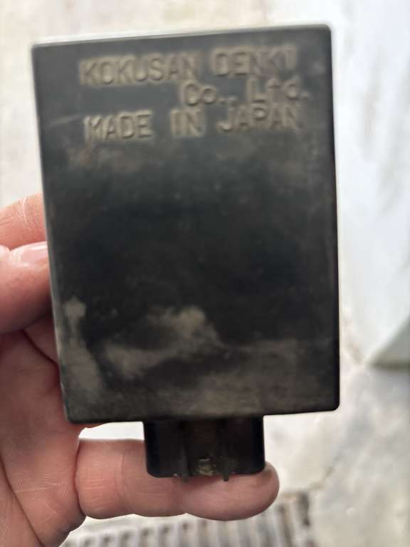

comentarte que mi moto es de carburación, puede ser que se me haya estropeado la pieza que te comparto en la siguiente imagen??
Podria ser. Tiene la pinta de ser fallo electrico o electronico. Revisa tambien la bobina.
Otra cosa, más facil de comprobar y más tonta de fallo, es revisar los bornes de la bateria, que no estén flojos o rematadamente sulfatados u oxidados, o los cables pelados. Y ya que hablamos de revisar cables, el de la pipa de la bujia también.
buenas tardes

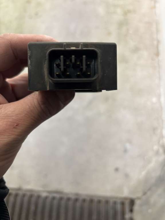

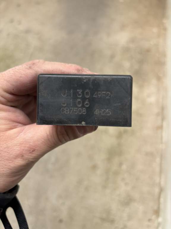

ya he mirado y no veo ningún cable suelto, la bujía hace chispa bien, puede ser el CDI lo único que con la numeración que os cuelgo en la imagen(es la que lleva mi moto) no la he encontrado con las misma enumeración ni de segunda mano ni las de aliexpress
las que he visto en aliexpress a simple vista son las mismas que tengo, adema ponen que son para burgman pero no dice si es exactamente mi modelo
adjunto fotos
