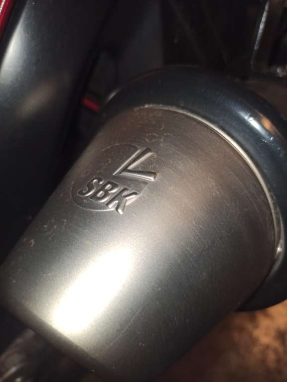

Buenas noches! Acabo de adquirir (hace unas horas) una Suzuki GSX-R600 del 2007 y tengo varias dudas😅

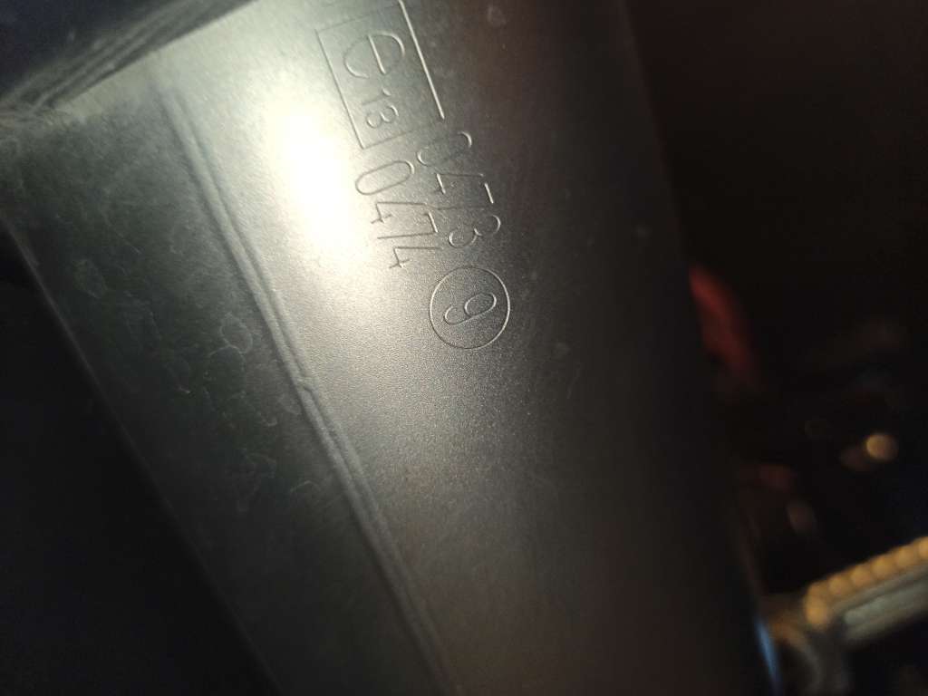

1- Tiene un escape Leo Vince SBK GP Style Evo 2 (adjuntaré fotos). Yo no entiendo NADA de escapes pero es más que obvio de que el DB Killer ha sido extraído y no lo tengo, por lo que ITV no pasaría y si la GC me para me cae multa fijo. Imagino que es posible adquirir el DbKiller por separado sin tener que comprarme el escape completo pero el problema es que no encuentro en internet cuál es exactamente el de mi modelo😔.
2- El escape tiene homologación válida para España según he leído (e13) pero no tengo los papeles de homologación, ¿El papel de homologación es estrictamente necesario tenerlo ya sea para ITV o por si la GC me parase? En caso de que la respuesta sea sí, ¿para conseguir esos papeles tendría que ponerme en contacto directamente con Leo Vince para que me los envíen? ¿O se puede hacer de otra forma?
3- Suponiendo que adquiriese mi DbKiller correcto y mi escape ya esté correctamente homologado (legal), ¿sería posible aún así que en la ITV me echasen para atrás por sonido? Pregunto porque como cada año piden que hagan menos ruido, quizás este escape con esta homologación podía pasar ITV hace X años pero ahora no.
Siento la tostada y espero que me podáis echar un cable porque entiendo 0 y es mi primera moto con escape que no sea de casa 😅
Gracias y un saludo!

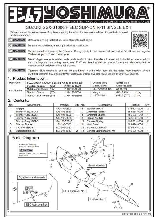

Hola @SuzuRookie
Lo primero decirte que en la ITV te van a pedir los papeles de homologación SÍ o SÍ. No es que el escape esté homologado para España, el escape tiene que estar homologado para TU MOTO, modelo y año. Por ejemplo está es la homologación de mi Yoshimura.
La GC no creo que te los pida, aunque yo por si acaso llevo una copia en la nube.

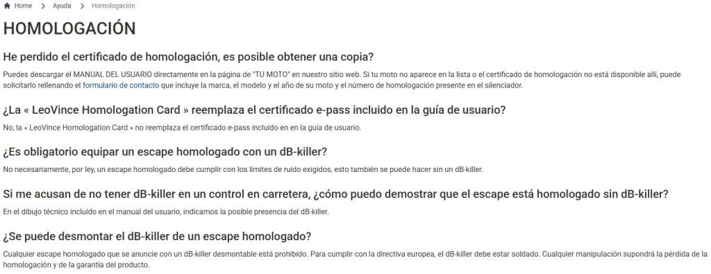

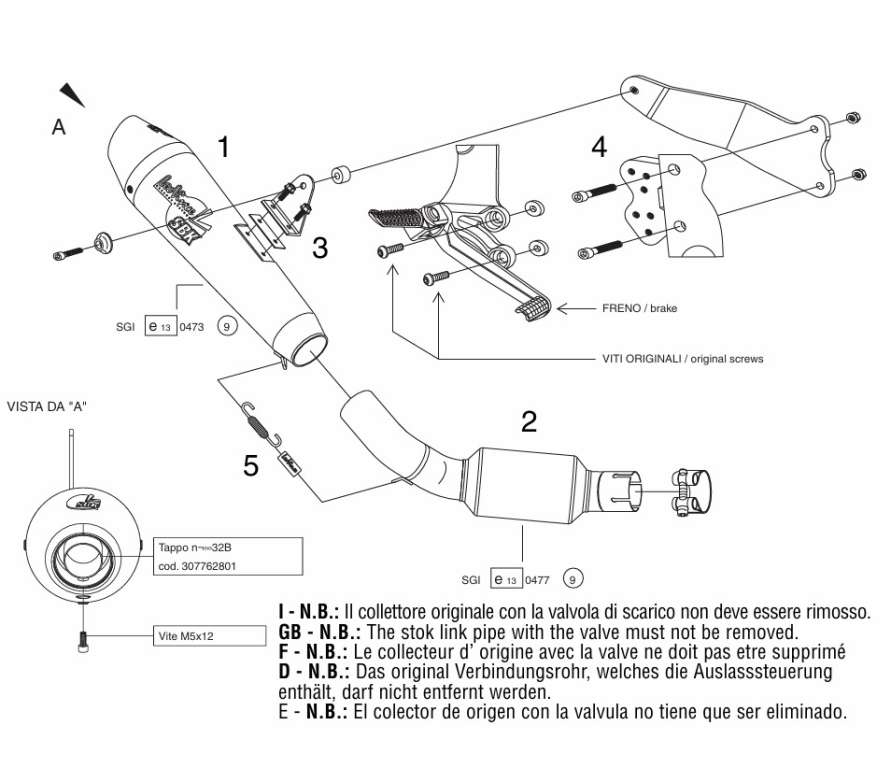

@SuzuRookie , entra en el enlace siguiente y rellena el formulario de contacto, ellos te enviarán el certificado de homologación Homologación | LeoVince

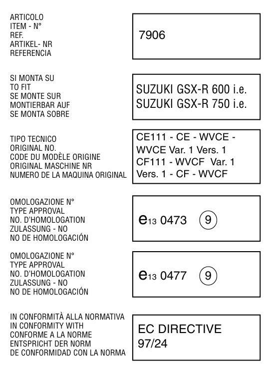

Yo encontré la homologación navegando. Está disponible si lo buscas escribiendo el nombre completo del escape + Suzuki GSX-R600 + USER MANUAL.
Se muestra el código 0473 para el silenciador y el 0477 para el colector (Suzuki GSX-R 600 y 750)
El código 0474 en el silenciador es para la Yamaha FZ1

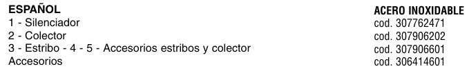

Parece que la homologación sólo será válida si el catalizador está instalado. Por el dibujo técnico del escape, tu dB killer lo debes buscar como: dB-killer 32B cod. 307762801
