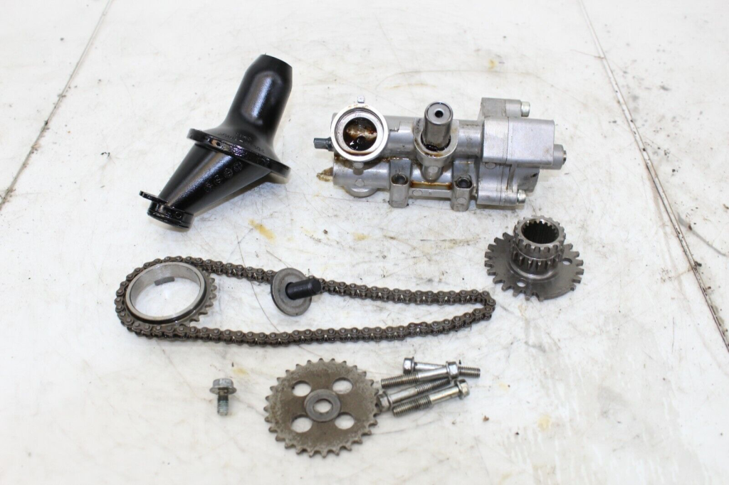

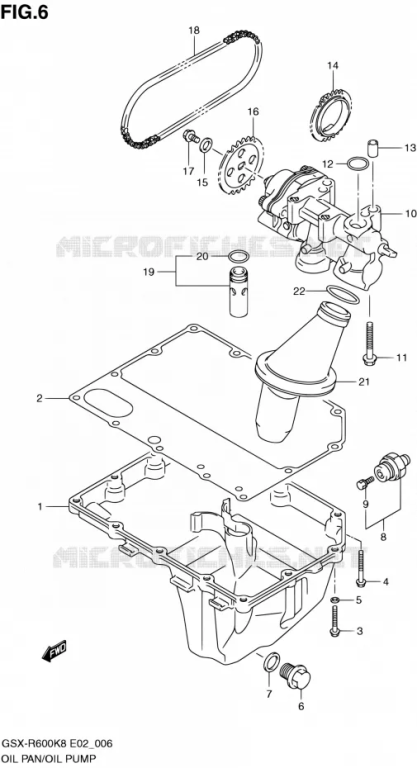

Eso es el filtro de la bomba de aceite del cárter. Número 21 en esta imagen...
Eso normalmente no sale de ahí. Es raro que lo hayas soltado. Va a rosca, una vuelta, como mucho. Así que tendrás que darle una vuelta para colocarlo.
Va encajada en ese agujero de la bomba de aceite del cárter, tal como ves en el diagrama y puedes ver aquí en esta imagen...
Comprueba que tenga la junta, el número 22 en el gráfico...
