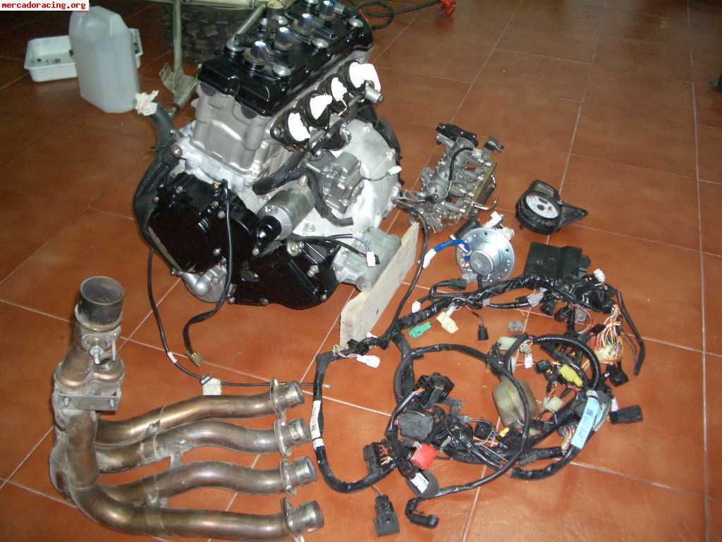

gsxr 600 k7 fotos de escape....... a ver si se aclara la cosa :juas: justo debjo de la S de suzuki acaba el carenado. y se ve una pieza de metal con unas pequeñas lineas verticales dispuesta de forma horizontal al suelo y llega hasta el reposa piés del conductor. y justo en la palanca del freno empieza lo que sería el silencioso. en diagonal cómo siguiendo la línea de la quilla. http://www.gsxr-suzuki.info/gsxr-k7/gsxr-600/gsxr600_k7.jpg este ha cambiado la salida del silencioso por uno de 2 tubos,pero conserva el catalizador, si te fijas delante de la rueda trasera, dentro de la quilla se ve una mitad de un trozo de pieza negra de forma ovalada http://www.chatteringmotor.com/tienda/images/XTR_SUZ_GSXR600_06_GPSTYLE.jpg ESTE OTRO ha sacado el conjunto catalizador,silencioso. si te fijas el cilindro ese negro grande de debajo de la quilla se ha cambiado por un tubo y un silencioso. 2007gsxr600.jpg ahora falta ver lo que el carenado no nos deja....... EL COLECTOR DE ESCAPE el colector de escape es eso de 4 tubos k se acaba juntando en uno ms gordete k los anteriores. y su corresponiente valvula. el colector es por donde salen los gases quemados y va de la salida de la culata a justo debajo del motor. vendo-despiece-suzuki-gsxr-600-k6-k7_1.j VALE pues el tema está en que el colector es el de origen y ahora ya sabes dónde acaba :okmakey: si pones el tubo y el silencioso suprimes el catalizador. y si solo cambias la salida el catalizador se queda. :cervecitas::cervecitas::cervecitas::cervecitas::cervecitas::cervecitas::cervecitas::cervecitas:
Lo explicas de puta madre gixer,pero creo que te equivocas en una cosa,en el modelo k6 k7,el catalizador y la cola estodo una pieza,al contrario que en los modelos siguientes,y en la foto que has puesto de la que lleva la cola con dos salidas,fijate bien que aun llevando catalizador,este no es el original. :cervecitas:
