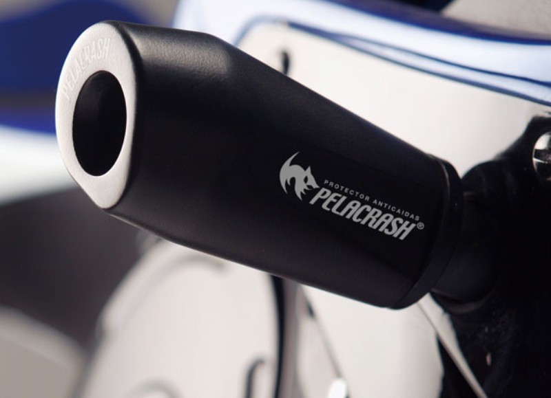

Hola de nuevo, gracias a todos por los momentarios, al final se los he colocado y sin novedad, no tube que taladrar nada (gracias a dios), le he puesto unos pelacrash, algo carillos pero dicen que en ocasiones lo bueno se paga, y la moto los merece. EXTREME-3.jpg
Hola de nuevo, gracias a todos por los momentarios, al final se los he colocado y sin novedad, no tube que taladrar nada (gracias a dios), le he puesto unos pelacrash, algo carillos pero dicen que en ocasiones lo bueno se paga, y la moto los merece. [/break1]4moto.it/ImmaginiProdotti/Tamponi-Pela/EXTREME-3.jpg]http://www.4moto.it/ImmaginiProdotti/Ta ... REME-3.jpg
Esos son los que tengo montados en la mía, están mas guapos que los antiguos. Yo taladré por decisión propia, no quería la leva y la única forma de que fuesen directamente al soporte motor era así. V'ss

No lo hice yo, cuando compré la moto la saqué con ellos puestos del concesionario. Si alguna vez se te ocurre hacerlo, con un taladro y una broca del tipo "corona" te quedará un acabado fino. V'ss
