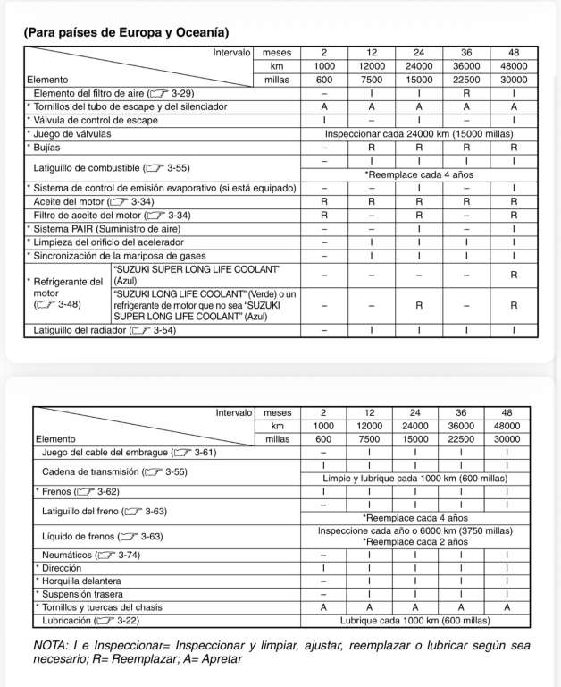

El mantenimiento según el libro no lo entiendo. Pone q las revisiones son al año o 6000km. Luego hay otro cuadro q dice q Europa y Oceanía es al año o 12000km.

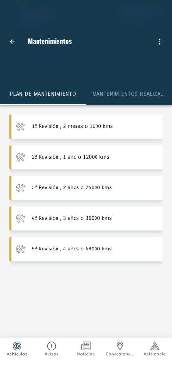

Ahora dan preferencia a la app miSuzuki, en vez del libro de toda la vida. Se ve que se está modernizando la cosa. La verdad q es más cómodo.

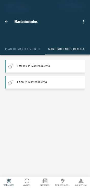

Al terminar la revisión suben el mantenimiento realizado a la app
Volviendo al tema, ahí en la propia app de Suzuki también pone q la revisión cada 12000 o 1 año.
Os adjunto el pantallazo de la app. Lo veo un buen invento. Adema desde ahí mismo también se puede pedir la asistencia en carretera. Dentro de los 8 años de garantía viene incluido también la asistencia.IMG_5187.jpegIMG_5188.jpeg
